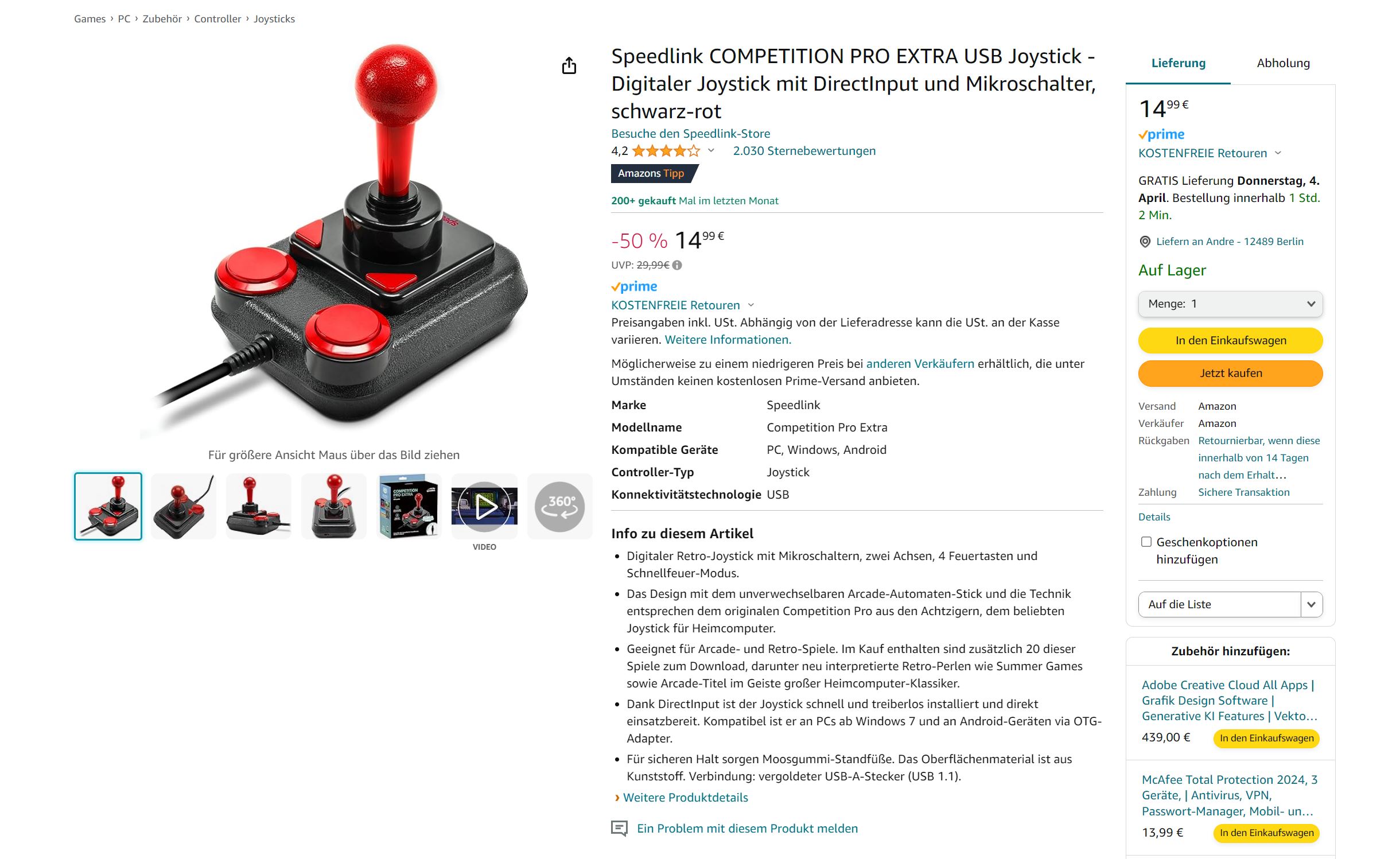

Amazon- Speedlink COMPETITION PRO EXTRA USB Joystick - Special ! 50- Rabatt, für
Danke. Ist gekauft.
